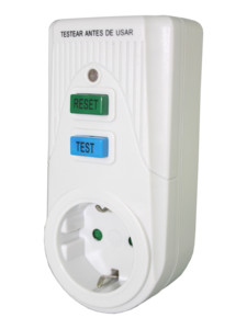

Yo llevo a la entrada de la caravana un pitxorro de estos
y dentro pues sí, llevo diferencial y magnetotérmico, pero en lo que enchufo fuera voy a pelo, no enchufo mucho pero voy a pelo  :roll: pero bueno, algo enchufo  :roll:  :roll: el caso es enchufar, aunque sea de vez en cuando  :roll:  :roll:  :roll:
¿con esto estaría protegido?
http://www.tiendafotovoltaica.es/Enchufe-de-Seguridad-con-diferencial-de-16-amperios
24'00 € + portes
¿Este es igual?
http://www.peysanet.com/index.php?page=articulo.php&cod=02806
14'90 + portes
¿Alguno mejor, más bonito y más barato?

Yo llevo 2... los compre en leroy merlin... creo recordar que 6€ cada uno...
Son mas pequeños y bonitos y baratos...  :wink:

Valla, pues yo lo compre alli... compre 2...
Mirando por internet, al parecer los chinos hasta los fabrican tipo emchufe (clavija)...
Integrados en la misma clavija
O en el cable
Re: Enchufe Diferencial
« Respuesta #5 en: 21-Julio-2011, 16:08:17 »
Y los venden ya puestos en el alargador...

Bueno, ayer estuve en la caravana... y ahora si tengo fotos de los cacharitos...
Perdonar la mala calidad de las imágenes... pero es que con el movil y en la nave cerrada...  :wink:

[quote user="Jose Luis" post="93520"]Yo llevo 2... los compre en leroy merlin... creo recordar que 6€ cada uno...
Son mas pequeños y bonitos y baratos...  :wink:[/quote]
Y ¿Cómo lo pides, como enchufe diferencial?
« Respuesta #11 en: 25-Julio-2011, 16:31:36 »
Elanjo, yo los vi colgados de una barra... no los pedí...
Pero si, mas o menos es eso... una base de enchufe con protección diferencial... mas técnicamente se llama (base de enchufe disyuntor GFCI schuco) ... :wink:  pero si se lo dices asi al del Leroy, le da un patatús...  :grin:

Gracias, mañana voy a por uno. ¿Sirven para exteriores?

No, no son para exteriores, yo lo conecto al rollo, pero lo meto bajo el toldo y bajo la caravana...  :wink:
